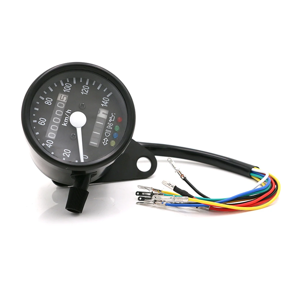

После долгих раздумий решил сделать мот под cafe racer. Снял практически все лишнее для начала, содрал логотипы и полосы с бака (правда вместе с лаком). Установил фильтр "нулевого сопротивления", но может быть установлю обратно родной. Снял переднее крыло и сделал с него маленькое. На очереди минималистический спидометр вместо приборки, резина, покраска дисков, отрезать хвостовую часть рамы и сделать новое седло, новое заднее крыло и задний фонарь. В планах новая выхлопная труба, зеркала, фара помельче. Вобщем разбираю потихоньку. Заодно и порядок в проводке, может, наведу.

Жду с Китая новый спидометр
