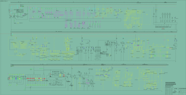

через поиск форума нашёл ссылку на распиновку ЭБУ но она устарела,
порылся в своём архиве когда то скачивал с форума схему
в верхней части ЭБУ 3 контакт датчик скорости правда перевод корявый на схеме там подпись идёт передатчик скорости :D
