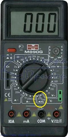

на некоторых цифровых тестерах есть функция замера частоты
подать питание на ДС подключить тестер один конец на минус другой на выход ДС и вращать шуруповёртом на тестере смотреть частоту если импульсы есть то ДС исправен и значит шестерня в КПП не крутит ДС, а если нет то ДС неисправен
