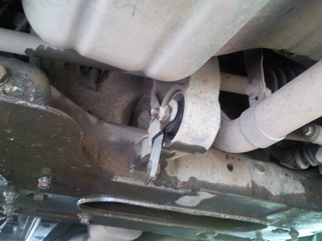

Вобщем был давеча на сервисе,задрали машинку вверх,монтажкой всю прощупали,оказалось:ЗАДНЯЯ ОПОРА ДВИГАТЕЛЯ ходуном ходит,стойки стабилизатора в норме,шаровые в норме,сайлент блоки терпят,но на замену. Вобщем вот она и проблема.Заказал опору-1100р. и кронштейн к опоре-300р.Заменю отпишусь.

а что значит ходуном ходит?
там конструкция такая что если шевелить монтажкой она действительно играет, лично у меня косяк с этой подушкой несколько раз на сервисе дилера подушку выправляли на место, но она со временем начинала опять прижиматься метал на металл в конце концов я сам дополнительно на ось подушки надел резиновое колечко верхнее от переднего амортизатора ваз 2106 и ещё в том месте где касалось просунул кусок толстой резины.
Другое дело если у тебя действительно лопнуло крепление подушки к блоку двигателя, то тогда да нужна новая подушка.

действительно трется кронштейн об опору и вылазит из кольца сама резинка подушки.Ну ладно,все равно уж заказал и предоплату сделал,но совету последую и сделаю также на новой опоре.А опора не лопнула,целая.
