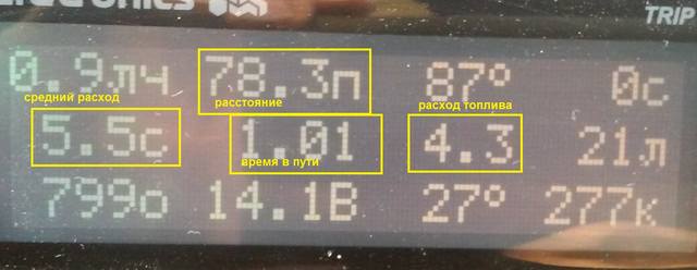

СообщениеДобавлено: Пт июл 04, 2014 7:16 pm
вот такой расход по трассе скорость 90 -100 км\ч
по городу конечно около 9 л., а в среднем у меня 7л.
