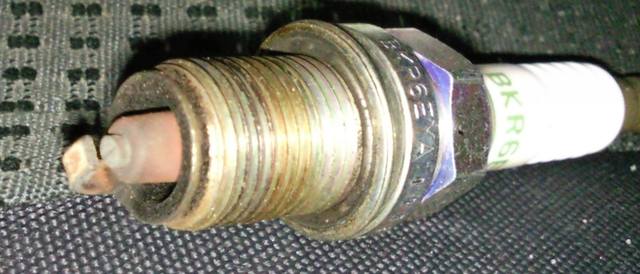

К качеству смеси та часть изолятора, что на фото отношения не имеет. Это налет от колпаков, не обращай внимания. О работе свечей, как и о качестве бензина судят по состоянию электродов и той части изолятора, что возле центрального электрода (то есть в камере сгорания). А наружная часть изолятора служит для отвода тепла.

такой нагар на центральном электроде фабричная V образная проточка
