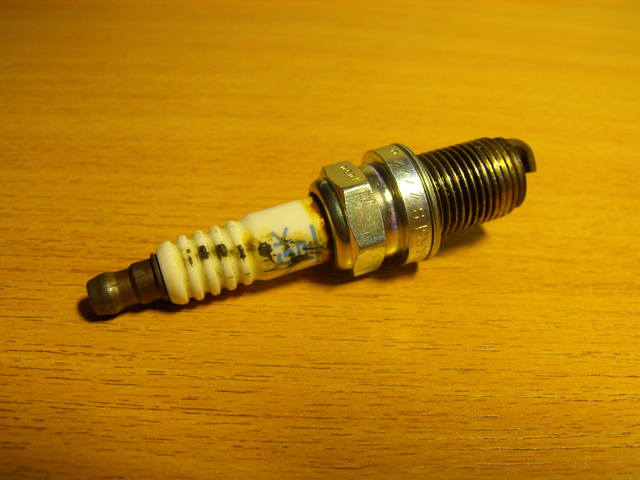

СообщениеДобавлено: Ср апр 10, 2013 8:08 pm
С торговцем на авторынке по его каталогам подобрали вот эту:
А это свеча от NGK. "Прошита"... А я думал, что так авто дергается... :?
как по высоте? не выглядывают? и как по динамике, по расходу?
У меня стоит БК - так припрогретом двигателе на холостых разница в расходе на разных свечах видна.

СообщениеДобавлено: Чт апр 11, 2013 8:51 pm
Высота та, что надо. Один-в-один. По каталогу искали на двигатель Toyota Corolla 4A-FE. Зазор уменьшил до 0,8, как тут рекомендуют. А потом подумал, может нужно было 1,1 оставить- попробовать. По расходу пока не скажу, только поставил. А то, что машина стала лучше себя вести, это почувствовал сразу. Движок стал мягче, провал при ускорении значительно снизился. У меня одна свеча, скорее всего была "пробита", в этом была причина плохого поведения двигателя. А так.., я вам скажу, любая свеча новая хорошая. Вопрос , калийное число, зазор и как долго проходит...
А, кстати, при подобном пробое свечки, риск есть что ЭБУ может накрыться или как то нарушиться его нормальная работа? Кто скажет?
