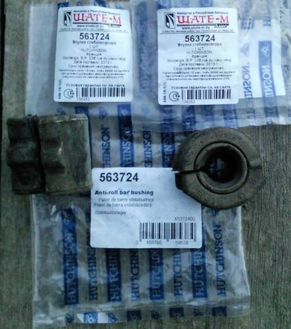

СообщениеДобавлено: Сб июл 27, 2013 10:16 pm
Сегодня заменил втулки стабилизатора , стуки при раскачке влево-вправо прекратились.
Стойки стабилизатора не откручивал, просто снял обе скобы крепления втулок после снятия резинок сам стабилизатор двигается туды сюды, новые втулки замучился обратно скобой зажимать, если бы болт был длиннее на 2 см было бы легче а то с родным болтом третей руки не хватает чтоб гайку наживить да и там ещё место такое узкое.... и кстати старые втулки стоят прорезью вперёд, поэтому новые поставил так же.
втулки стабилизатора 563724 HUTCHINSON, пробивается как комплект но наделе в упаковке 1 шт. так что заказывать надо 2 шт.
на снимке упаковка от новых втулок + старые втулки
