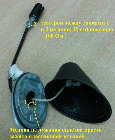

Я как ТС продолжу тему и поставлю для себя точку в этом вопросе. Во всех своих опытах в этом вопросе честно признаюсь допускал ошибки поэтому и не мог получить хорошего результата. Ставил и др антенны и применял усилители но толку особо не было совсем недавно порылся в интернете почитал теорию и всё сделал по науке насколько это было возможным. Но прежде расскажу о главном косяке штатной антенны, устранив этот косяк штатная антенна будет работать довольно хорошо до 40 км от радиостанций при условии что всё остальное будет в исправном состоянии я имею ввиду антенный кабель разъёмы ну и саму магнитолу.
Так вот самый главный косяк оплётка кабеля не залужена и просто зажата пластиковой втулочкой в дюралевую основу антенны, любой мало мальски грамотный электрик знает что алюминий и медь в чистом виде не совместимы т.е сделав скрутку между ними образуется оксидная плёнка получается что то на подобии полупроводника и в этой скрутке происходят колоссальные потери приведу пример к примеру если сделать скрутку в комнатной проводке алюминий с медью то место скрутки будет сильно греться и даже возможно возгорание. Для того чтоб улучшить работу штатной антенны достаточно залудить оловом оплётку и обратно зажат той же втулочкой олово и алюминий образуют хороший контакт не подверженный окислению, лично я просто припаял оплётку к основанию но т.к алюминий паяеться очень тяжело то такой способ не все смогут использовать поэтому проще просто залудить оплётку и зажать как было. Когда я разобрал антенну я прозвонил тестером 15 см отрезок кабеля от основания до разьёма и просто офигел когда увидел значение порядка 100 Ом потому что даже если взять новую сто метровую бухту кабеля она покажет меньшее сопротивление а тут всего 15 см !!! :shock: обычному пользователю это ничего не говорит но опытный радиолюбитель поймёт что речь идёт о не согласованности антенны с антенным входом магнитолы а это весьма ответственный момент, отсюда и все проблеммы с качественным приёмом.

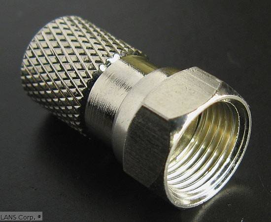

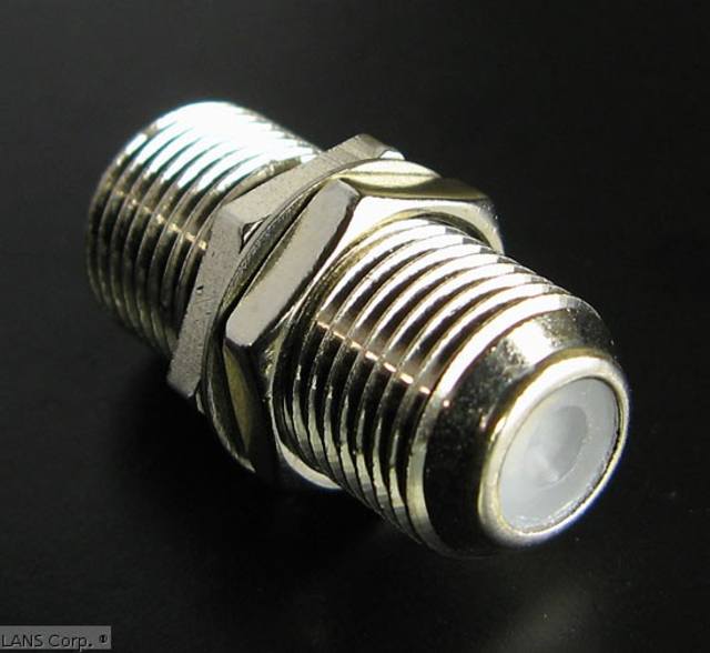

3) Так как родной кабель я убрал и чтоб сращивать антенну и кабель я применил специалированные коннекторы купленные в магазине для радиолюбителей 2 шт F-коннектор
и 1 шт F-двойная розетка для сращивания кабеля
они дешовые 5-10 р. шт. как накручивать их на кабельможно посмотреть здесь ну или в яндексе.
