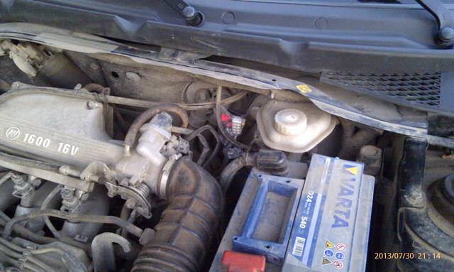

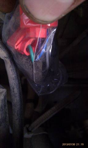

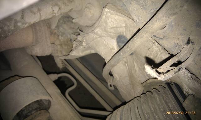

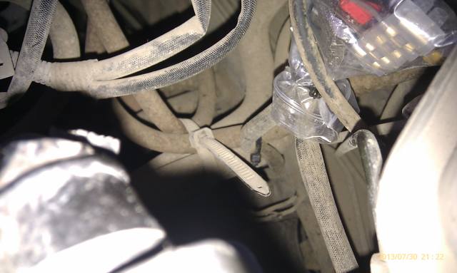

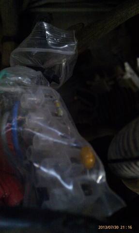

СообщениеДобавлено: Вт июл 30, 2013 8:02 pm
Зарегистрирован: Чт июн 30, 2011 2:10 pm
Сообщения: 74
Вобщем собрал я обманку на ДК2.
Лепил на проводах под капотом ( спасибо crisolite что надоумил).
Цвета проводов в жгуте немного отличаются от упомянутых:
Черный - Зеленый - Зелёный
Серый - Коричневый/Черный - Фиолетово/Чёрный
Белый - Бежевый - Серый
Белый - Красно/Синий- Бордово/Синий
Жгут выходит из под днища по центру в моторный отсек, легко найти.
Три дня ошибок нет, на ДК1 не ставил.
Провалы на низах при резком увеличении оборотов остались, но возможно из за топливной системы(дёргает на пониженных передачах), сначала проверю её.
Я сделаю из Лифана Тойоту!
