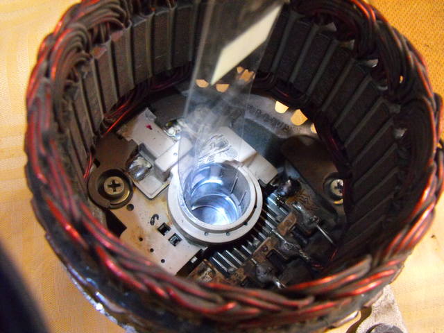

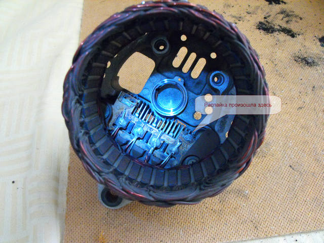

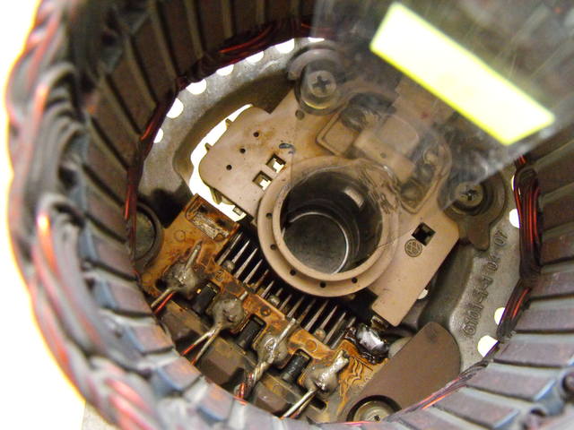

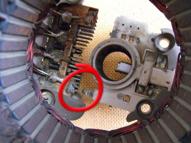

Привет и спасибо за информацию всем. Так же засветилась лампочка отсутствия зарядки. Снял генератор. Он, кстати, как тут у многих, так сказать, цельный и чтобы добраться до кишок, его нужно снять и разобрать. Оказалась ситуация такая же, как у sord ( viewtopic.php?f=25&t=2035&start=120 ). Распаялось соединение диодного моста с блоком щеток. Так что, кто сейчас на своей приборке наблюдает мерцания лампочки, хаотично то ярко, то тускло, то гаснет, то опять все по новой - то это оно. Вот фотки:
Устранил легко. Последствий неисправность не вызвала, все остальные узлы выжили. Самое сложное было собрать генератор. Просто так вставить якорь в крышку не получится - мешают щетки. Я вырезал из тонкого, но упругого пластика (из него делают всю прозрачную упаковку) полоску 2-2,5 см. шириной и длиной 20 см. Вставил ее в посадочное место контактных колец якоря. Тем самым утопив щетки в свои каналы. Якорь скользнул на свое место. А вот как теперь вытащить полоску..? Тут уж у кого как получиться...
Генератор работает, исправно выдавая положенные 14,5 в. Удачи.
