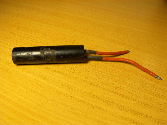

Здравствуйте всем. Отзовитесь те, у кого выходил из строя резистор пониженной скорости вращения вентилятора кондиционера. Эта штука закреплена винтовым хомутом на защитной решетке вентилятора. Нигде, естественно, отдельно это не продается, только в сборе с вентилятором. Может кто знает номинал резистора и его мощность. На схеме не указано. Хочу попытаться подобрать что нибудь на радиорынке. Зараннее всем спасибо.

Проблему с резистором, в роде как, решил. http://lifan-club.com.ua/forum/viewtopi ... 9&start=45 Не знаю на долго ли, но пока все работает. У меня другой вопрос. После включения кондиционера (стою на месте), двигатель перестает работать ровно. То есть обороты "плавают", дергаются. Понимаю, что это не нормально, но может и не смертельно? После зимы как то приработается?
