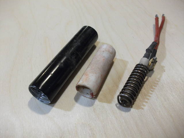

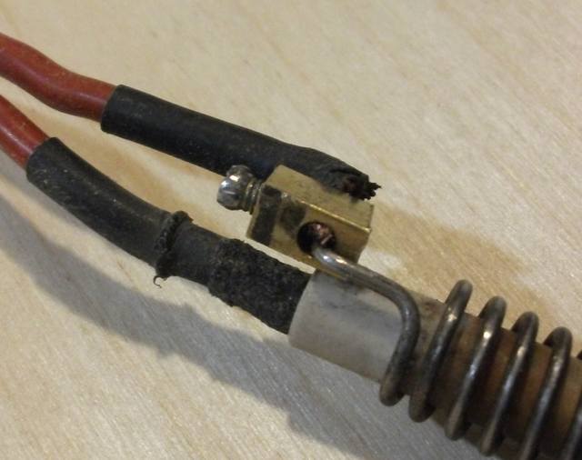

Решил восстанавливать резистор. Сегодня разобрал. Высверлил пробки, высыпал песочек. Кстати, песочек на половину был почему то влажный!!! Отгорел один из выводов от спирали. Соединил через маленькую колодочку, которую выковырял из кнопки дрели. Думаю, провода потому и отгорают, что обжатая жестянка не обеспечивает должный контакт провода со спиралью. А в колодке болтик очень хорошо зажимает... Завтра постараюсь все отснять и выложить. Мерил сопротивление спирали. Мой мультимер показывает 0,1 - 0,14 Ом. Судя по инфе из инета, че то маловато... :?

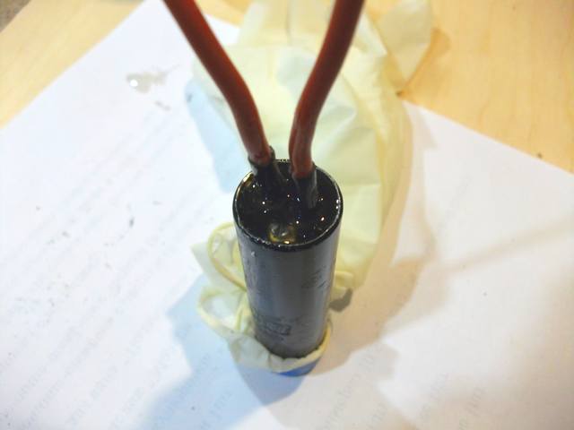

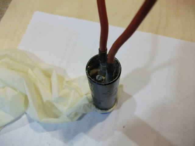

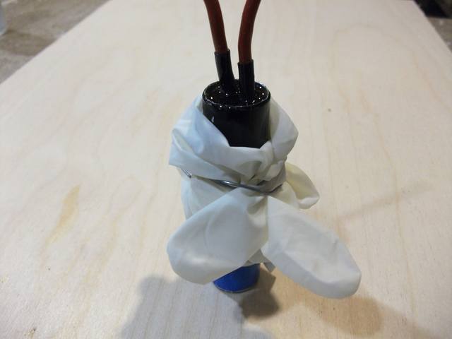

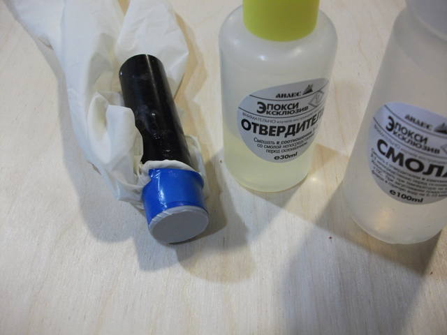

Как обещал, фото:
Внешняя керамическая трубка была расколота на 3 части. Склеил ее термогерметиком. Крепость склейки не важна, главное, чтобы в целости установить ее на место.
Жестче и контактнее соединения не придумать.
Дно подвязал резиновой перчаткой. После чего залил чистый эпоксидный клей 5-6 мм высоты. Затем погуще, с добавление в клей, например талька. Высотой примерно столько же. Густой нужен для того, чтобы засыпаемый песок не тонул в жидкой эпоксидке.
Собираем резистор. Тут нужно не забыть вставить (или одеть) внешнее керамическую трубку. :) Засыпаем песок, периодически постукивая по корпусу резистора, чтобы он уплотнялся. (Предворительно песок я просушил и просеял).
Заполняем клеем. Сначала - густым, а с верху - обычным, чистым. Иначе жидкая эпоксидка впитается в песок. Обязательно нужно проследить, что бы соединительная колодочка внутри не касалась корпуса резистора.
Ну и все... Вот в таком смешном виде оставляем застывать на 24 часа. Завтра установлю на место.
