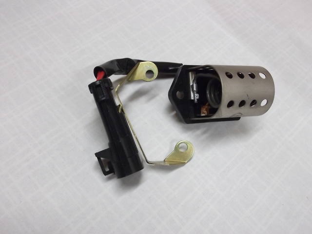

ANDREW66, спасибо за идею ремонта наружного резистора, сделал так же, только наружный изолятор спирали поменял на керамический резистор, выточил чуть больше по размерам корпус и закрыл холодной сваркой. В итоге работает отлично и почти не греется.
Кто нибудь сталкивался с резистором внутреннего вентилятора? :?:
А что с резистором внутреннего вентилятора? Мне кажется, он там попроще. Открытый керамический, даже спиральку видно. Он более защищен от воздействия среды.
На крайняк, и этот, от ВАЗа, можно притулить.

Не работал внутренний вентилятор, подсоединил без резистора - заработал на высокой скорости. Буду пробовать менять резистор.

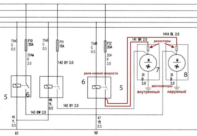

ANDREW66, ты прав, спасибо :) Поставил внутренний резистор от Калины (можно в неоригиналы написать), работает вроде пока нормально. При темп.95 включаются оба вентилятора медленно и охлаждает примерно до 88-90гр.
Вопрос: у всех сразу ОБА вентилятора включаются в режиме медленно?
 Заголовок сообщения: Re: Вентилятор охлаждения
СообщениеДобавлено: Вт май 28, 2013 4:56 pm
Да, оба одновременно. Судя по схеме, они подключены через одно реле "низкой скорости".

ANDREW66, вот я сам тут советы даю а ты как в воду глядел на этой неделе стала температура расти 93 для меня это шок раньше выше 91 никогда не поднималась выяснилось что наружный винт не крутится а резистор оборван :) разобрал резик, песок кстати тоже сырой был, ножка одна отвалилась (наверное из-за того что влага попадает и гниют отваливаются контакты, заводская заглушка очень рыхлая отковыривается отвёрткой) посадил на клемник собрал на холодной сварке завтра буду ставить ток что + плюсуюсь к благодарности выше :!:
