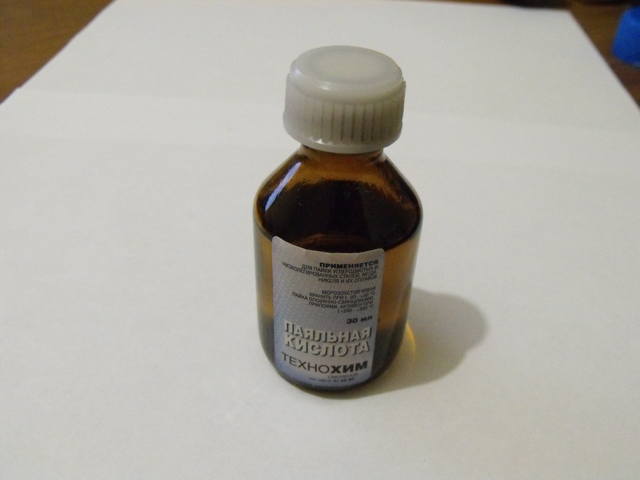

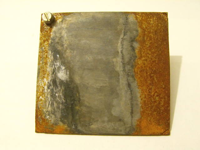

Вот результаты моих экспериментов с электролизным цинкованием своими руками в домашних условиях.
Кусок железа был зачищен до блеска и средняя часть обработана этим способом.

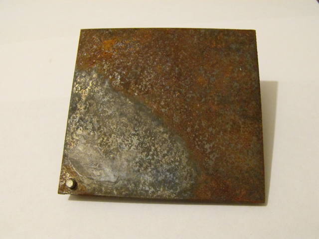

Это оборотная сторона. Здесь металл даже не зачищался. Прямо по рже.
Железяка провалялась под открытым небом ДВЕ недели! (были и дожди). Лично меня результат впечатлил. Выбираю время добраться до своих порогов. Процесс очень не сложный. Оболочка пальчиковой батарейки (лучше чистый цинк), паяльная кислота (с цинком), кусок провода, тампон из синтетики и все. Не понимаю, не ужели на заводе при изготовлении кузовов так сложно хотя бы частично оцинковать, не очень то это и дорого.
 Заголовок сообщения: Re: Корозия кузова и всё что с этим связано
СообщениеДобавлено: Пн сен 16, 2013 8:28 pm
Короче, дезинформация с моей стороны .., прошу прощения. Стаканчики от батареек не цинк! Говорят из цинка были те, из советского времени, большие круглые (тож вопрос спорный). А в моем эксперименте оцинковка произошла тем цинком, который содержался в кислоте.
